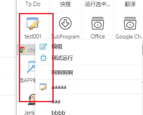

1.24.34右键菜单图标的尺寸是16×16px,但是非常糊。但同时使用另一个更大(42×42)的图标很清晰。
以前1.24.8版本右键菜单图标很清晰。
模糊:
清晰(框内):
CL 2021-07-08 15:25
这个应该没有什么变化,可以试试用矢量图标看看。或者把图标网址发一下我试试

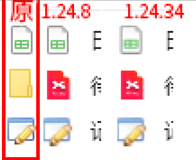

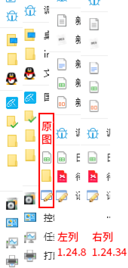

level1 2021-07-08 20:38 :
我电脑是1920×1080,这个截图对比,左边一列是1.24.8,右边一列是1.24.34。中间的原图是通过Quicker链接下载后贴上。
同一台电脑Quicker不同的版本,图标明显清晰度不同。放大后1.24.8虽然也有处理图片有一点点画质变化,但是还是清晰的。但1.24.34明显就糊了。边缘线看不清。
也可以看到尺寸大的图标画质并没有明显变化(红色X图标)。
还有一点文件上的差别,我16×16px的图标分辨率是96dpi,你提供的16×16px的图标分辨率是72dpi。
level1 最后更新于 2021-07-08 20:49
