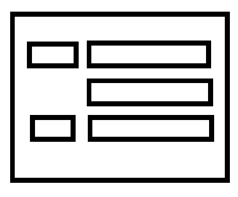

星染浅夏 创建于 2025-09-16 11:37
如图,我需要一列宽度比较短,一列宽度比较大。并且我需要按钮占位符,只能设定列数,这样每列宽度又一样了。

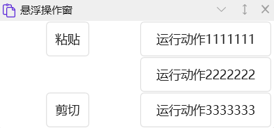

星染浅夏 回复 乐昂岚 2025-09-16 13:53 :
我添加了,这就是添加过的,否则你看那粘贴剪切按钮应该占满整一列

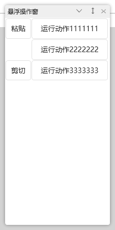

乐昂岚 回复 星染浅夏 2025-09-16 14:13 :
列数设置为0, 然后计算好窗口尺寸就行
星染浅夏 回复 乐昂岚 2025-09-16 14:15 :
问题是我要空白占位,不设置列数这个空白占位就没了
乐昂岚 回复 乐昂岚 2025-09-16 14:15 :
然后不要使用占位, 把占位那个变成实体, 设置边框颜色这些属性达到看不见的情况
乐昂岚 回复 星染浅夏 2025-09-16 14:16 :
如上

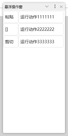

星染浅夏 回复 乐昂岚 2025-09-16 14:16 :
乐昂岚 回复 星染浅夏 2025-09-16 14:17 :
乐昂岚 回复 乐昂岚 2025-09-16 14:20 :
星染浅夏 回复 乐昂岚 2025-09-16 14:29 :
基本可以了,只是点击的时候还有阴影
星染浅夏 回复 乐昂岚 2025-09-16 14:51 :
话说这个点击阴影能去除吗
乐昂岚 回复 星染浅夏 2025-09-16 14:59 :
没翻到, 只翻到鼠标悬浮这个属性

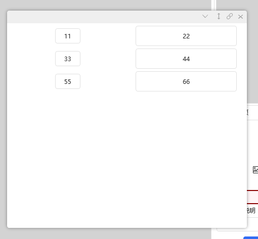

涛涛涛 2025-09-16 13:47
例如:
11|operation=&data=11&.width=50&.height=30
22|operation=&data=22&.width=200&.height=40
33|operation=&data=33&.width=50&.height=30
44|operation=&data=44&.width=200&.height=40
55|operation=&data=55&.width=50&.height=30
66|operation=&data=66&.width=200&.height=40

星染浅夏 回复 涛涛涛 2025-09-16 13:58 :
你这不是和我情况一样吗?第一列空白太多了,我想要这种效果
