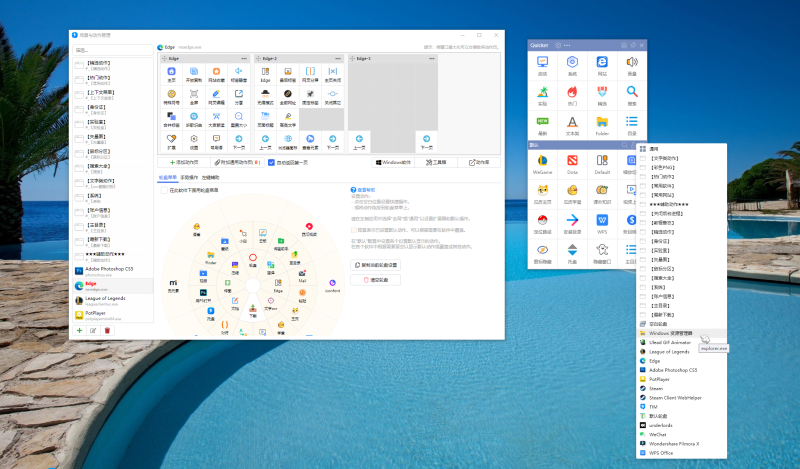

瓜皮之牙 2021-08-07 17:08
点击看大图 ↑
1,打开场景管理界面
2,打开动作面板
3,右键点击腰部锁定图标,可以展开所有场景列表
直接把动作从面板上拖动到你任何想要的动作页;
根本不需要你想的这么复杂~~
