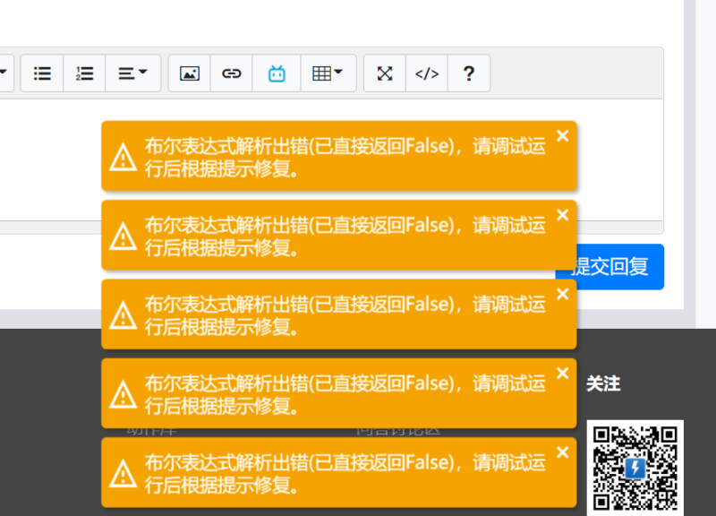

不停的滚动解析错误
使用问题 · 2792 次浏览
效率591 创建于 2021-09-02 10:17
重启quicker后还有
关机重启后还有
效率591 最后更新于 2021/9/2
效率591 2021-09-02 10:19
我正在编辑动作的时候出现的,在用“如果”,和表达式自动测试有关?

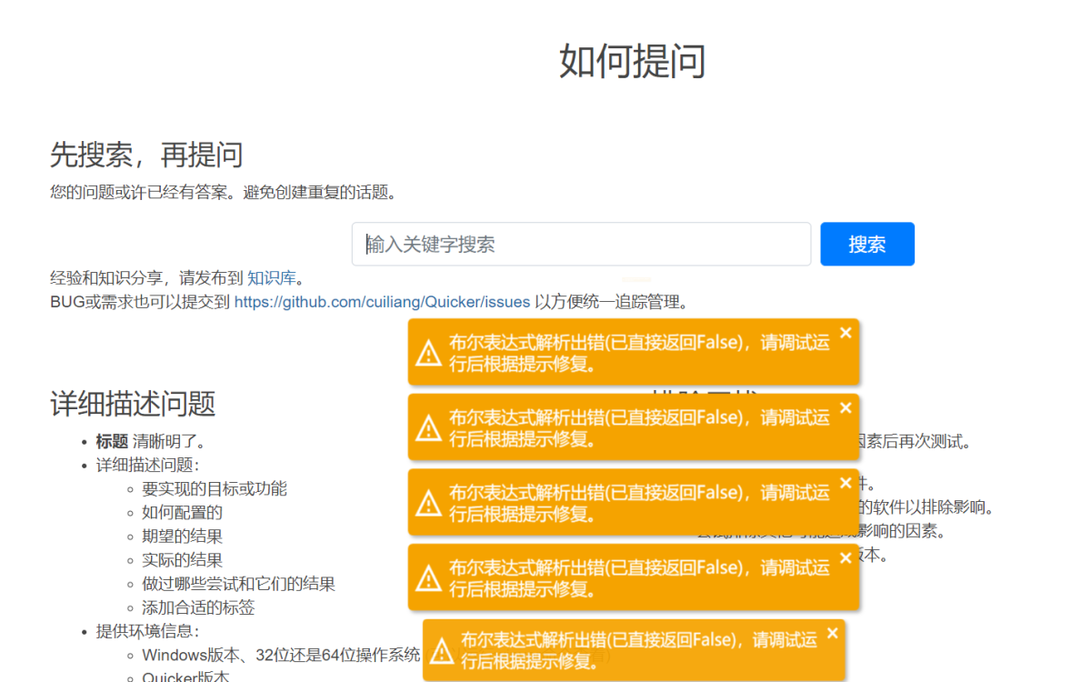

还在滚动
效率591 2021-09-02 10:24
今天早上还出现过一个动作的动作状态自动丢失的情况,
可能是我这边自己某些未知的问题,
请问怎么停止上面这个提示?
