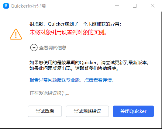

在笔记本外接显示器中,使用动作“集锦”会造成quicker崩溃
使用问题 · 3683 次浏览
anklcaptain 创建于 2021-09-26 14:25
quicker版本1.26.19
如题,触发动作“集锦”的方式是用轮盘,每次都可以稳定复现

CL 2021-09-26 14:27
升级动作到最新版看看,如果还有问题,可能就需要@Ceastld在动作里捕捉一下异常了。 quicker本身没办法捕捉到动作里的c#代码异常。
anklcaptain 2021-09-26 14:46 :
好的,动作是最新版的,在笔记本自带的屏幕中就很正常,外接的屏幕就不行。之后我问问ceastld看他有没有空检查下了

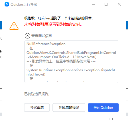

紫cm煞 2021-09-26 16:34
ceastld的C#代码我也有几个稳定复现的异常,很多情况只有忽略就可以了。
Cea 2021-09-29 22:23 :
这是管理子程序那个动作么?是不是点了右键菜单,动作主页说了不要点的
紫cm煞 2021-09-29 23:44 :
嘻嘻……,没事,偶尔点错了忽略就行。
