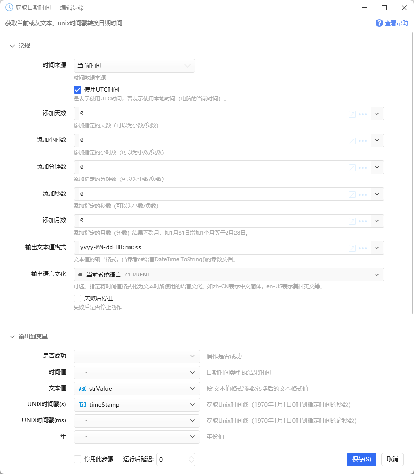

同时输出的“文本值”和“时间戳”对应的时区是不一致的
情况一:勾选了“使用UTC时间”,同时输出“文本值”和“时间戳”,这时的“文本值”的时间比电脑的本地时间少8个小时,“时间戳”是正确的
情况二:不勾选“使用UTC时间”,同时输出“文本值”和“时间戳”,这时的“文本值”是正确的,“时间戳”少了8个小时
时间戳无论是使用 s 还是 ms,都和上面的情况一样

这个地方略微有点拧巴。
相当于UTC时间和本地时间。 时间戳应该相对于UTC时间计算,然后文本又可以看到UTC时间的几点几分。不选的时候是本地时间,这里的时间戳是本地时间相对于 1970年1月1日 的秒或毫秒数。
如果选和不选都输出一样的时间戳,又会造成另一些场景无法使用。
Neal-HK 回复 CL 2026-05-30 22:53 :
好的,感谢大佬的解答。这里不是什么大问题,就是有点拧巴,希望可以在帮助文档里面补充一下这点
CL 回复 Neal-HK 2026-05-31 08:52 :
好的,补充了一下。
