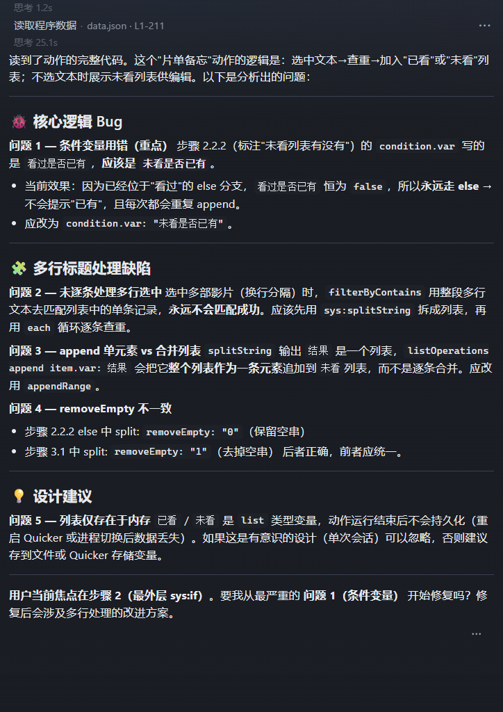

请大佬帮我看看我这个动作到底问题出在哪儿。
动作需求 · 5589 次浏览
T10000 创建于 2026-06-20 19:51
我是想做一个保存电影名称的动作,但是这个列表的内容就是传递不到文本窗口,文本窗口编辑的内容也不知道到底有没有传递到列表。问AI也没用。请各位大佬帮忙看一下问题到底出在哪里。

动作有点逻辑问题,拆分的列表没有拆分分隔符,动作里看不明白你的意图
T10000 回复 涛涛涛 2026-06-21 10:19 :
分隔符是回车。我的意图其实就是两个列表,一个收藏,一个已看,我选择文本之后输入,它就会在两个列表里面去对比,如果有的话,就给我提示,哪个列表已经有了。如果没有的话,就在收藏里保存下来。如果没有选择文本,它就直接给我打开一个窗口显示所有已经保存的文本。然后我可以对其中的文本进行删除添加或者将其中的一部分转到已看。
Cea 2026-06-20 21:07
Cea 最后更新于 2026-06-21 12:44
T10000 回复 Cea 2026-06-20 21:13 :
这是什么软件?
Cea 回复 T10000 2026-06-20 21:16 :
CL 回复 Cea 2026-06-21 07:48 :
尽量发文字,节约流量😂
Cea 回复 CL 2026-06-21 08:02 :
截图有快捷键太顺手了,
