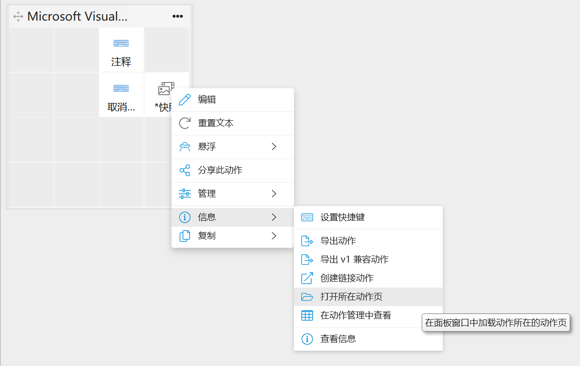

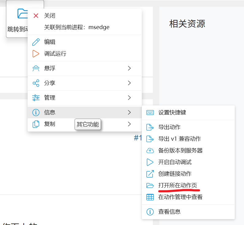

请问 Quicker 的 “打开所在动作页” 是如何实现的?可以提供类似的接口吗?
获取动作页ID,主要就是为了 “打开所在动作页”。

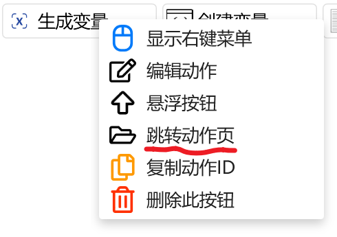

用于根据动作ID直接 跳转到动作页,当动作放在自定义操作窗上时,需要这个功能。
主要用于这个动作,自定义操作窗上的按钮只存储了动作ID,事实上目前也只能获取到动作ID,所以跳转动作页的时候需要动作页id:动作面板v2
虽然有基于按键操作的办法,但是不稳定。而且由于不清楚动作是不是在新版面板上,会出现混淆,误触其它操作。
