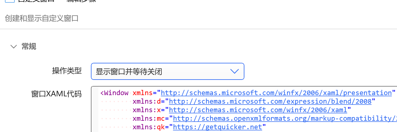

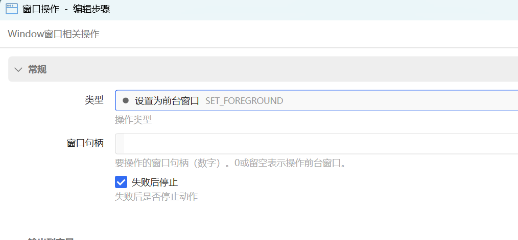

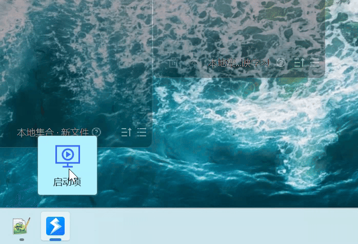

自定义窗口概率性出现无法激活窗口到前台,只是任务栏闪烁下,激活到前台的代码如下:
测试动作:
https://getquicker.net/Sharedaction?code=731f5507-ecd7-427d-ca0a-08df16d477bc
网络相关搜索的情况:
期望结果:每次都要正常激活到前台。该自定义窗口用的是显示窗口并等待关闭,返回参数不包含窗口句柄,也不能用窗口界面控制模块。

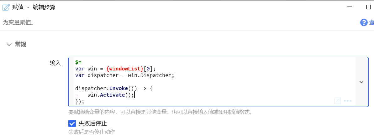

CL 2026-09-20 13:34
用这个试试。 表达式只是用来计算目的的,不要放奇奇怪怪的代码哦,可能无法兼容的。

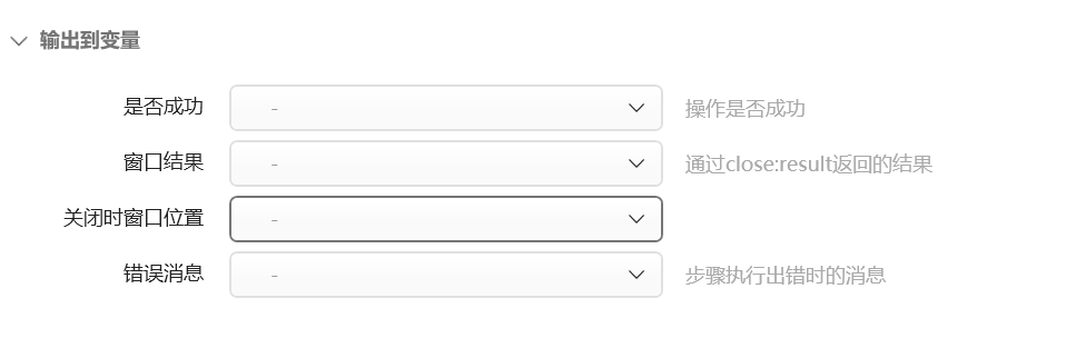

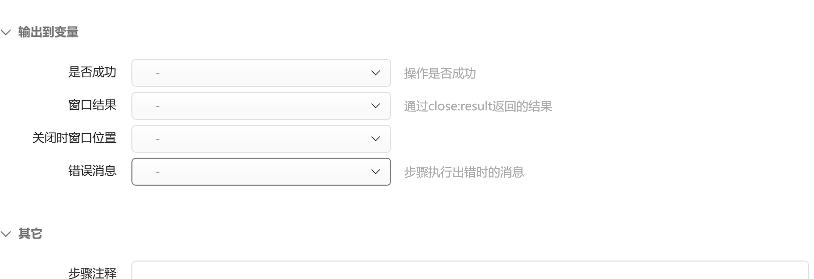

astroStar 回复 CL 2026-09-20 14:20 :
自定义窗口模块选项为显示窗口并等待关闭,输出参数并没有窗口句柄, 是不是可以加一个窗口句柄输出,方便后续窗口控制
astroStar 最后更新于 2026-09-20 14:21
CL 回复 astroStar 2026-09-20 14:32 :
等待要关闭之后才往下运行,没法输出的,输出的时候已经关闭了。 如果要在其它地方控制窗口,就用光显示不等待关闭的方式。
astroStar 回复 CL 2026-09-20 14:44 :
是不是可以在窗口建立的时候输出句柄,而不是在窗口关闭后再输出
CL 回复 astroStar 2026-09-20 14:45 :
实现不了。 所有的步骤都是在结束的时候输出内容的。
