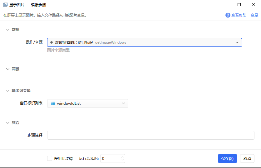

截图Pro模块贴图后,无法通过“显示图片”模块获取标识
CL 2026-09-20 20:30
显示图片只能获取这个模块自己的图片,和贴图窗口是各自独立的。

显示图片这个情况有没有方法优化一下
遇到的问题是,如果要在单独的动作里面获取所有贴图的标识,那贴图的时候就必须用“显示图片”这个模块;
但截图Pro编辑图片后,也能直接贴图(会习惯性的去点击截图Pro工具栏的那个贴图按钮),这样会产生同样的两张贴图、且“获取所有贴图的标识”的时候,截图Pro的贴图仍然无法被获取到。

目前截图pro和对应的贴图功能是全新编写的独立的一套,不能通用。 获取这个窗口标识,是想要用来做什么?

截图Pro 的贴图是一套新实现,和“显示图片”模块的窗口相互独立,所以“获取所有图片窗口标识”拿不到截图Pro 的贴图。目前动作里也还不能获取截图Pro 贴图的列表,或者按单张贴图操作,暂时没法实现你说的批量管理。
