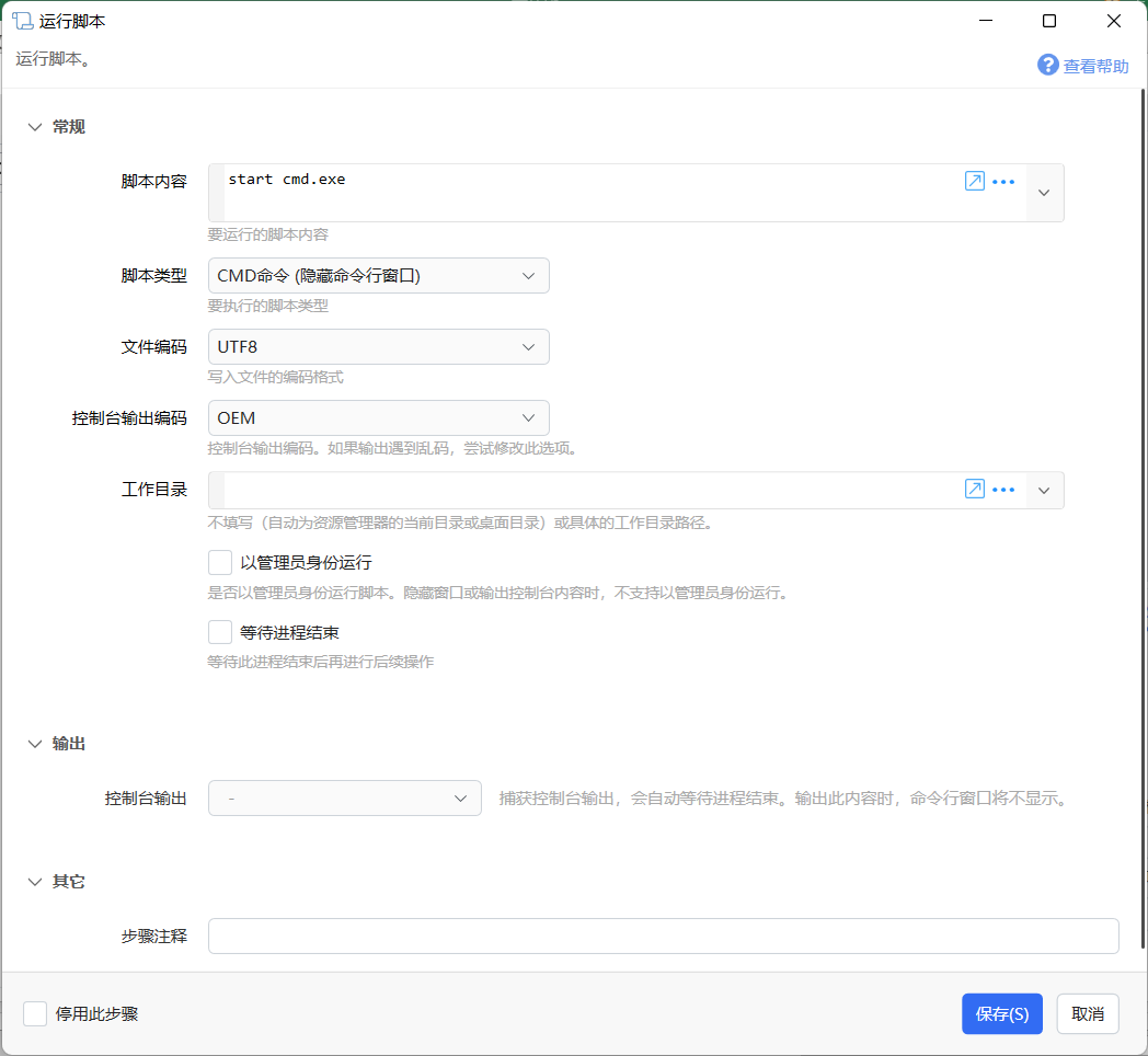

如图,当运行上述脚本后,会导致动作一直在运行,直至动作被终止或者关闭程序。无论是否勾选等待进程结束都会如此,且无论启动的是什么程序都会这样,而且如果是用quicker终止动作,即使使用调试模式不会输出调试文件。

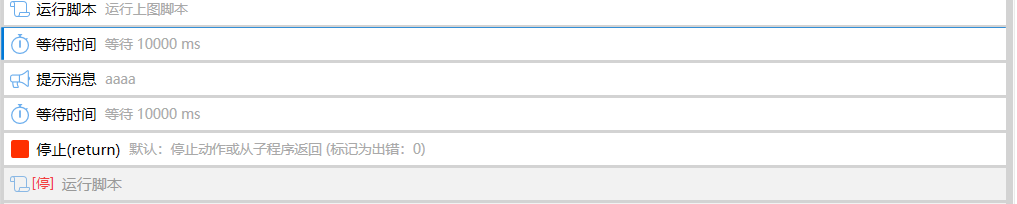

运行上图动作,且在后面加上无关步骤和终止模块 动作运行完执行脚本模块后提示终止,但动作实际上仍在运行,且quicker图标右键菜单中也能看见此动作在运行 如表格后附图动作执行后,会先提示“终止动作”后再输出提示“aaaa” 提前终止时输出调试文件,且调试文件中不包含该脚本后续的动作步骤(如图中的后续等待时间、提示信息模块均显示未执行)

隐藏命令行窗口会这样,不隐藏没问题。

是的,隐藏窗口时不行。隐藏窗口时会持续等待读取标准输出(Process.StandardOutput.ReadToEnd())结束之后才能返回。
