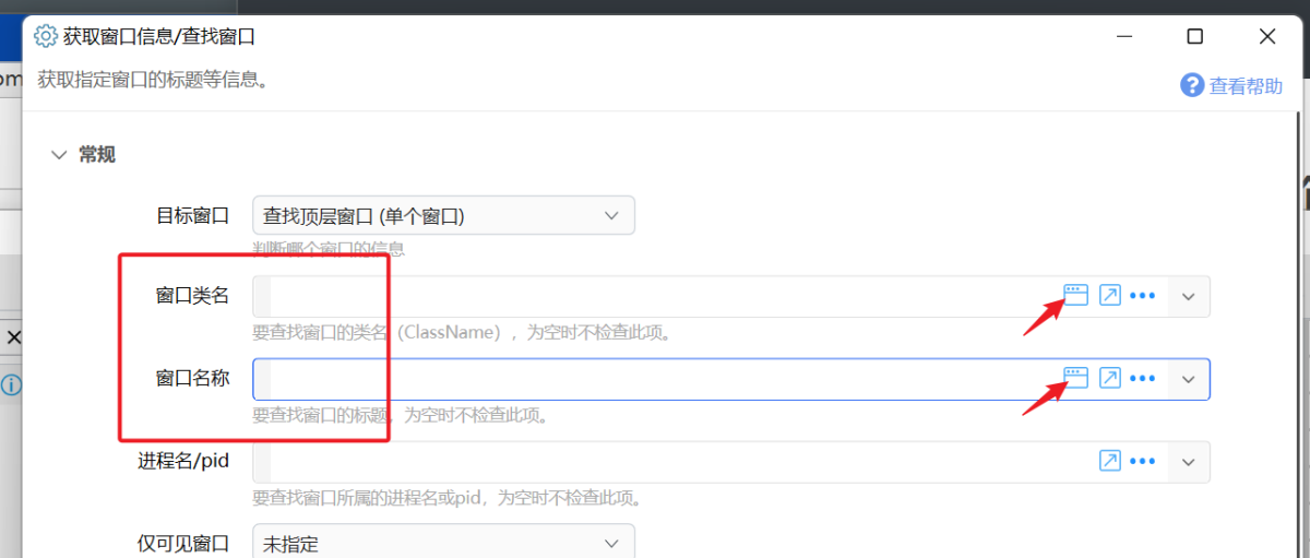

CL 回复 超级左手 2021-11-29 17:41 :
这个可能用查找窗口比较好,根据窗口类名、标题
超级左手 2021-11-29 17:44 :
请问激活窗口的时候只能填写进程名字和pid吗?我之前填写别的好像没反应?我一个小白编程方面不懂!

好像还是有点问题!还是需要用进程来激活软件窗口!因为我为了获得pid是用窗口名来得到的 这个通达信在初始界面是一个窗口名 如果切换到了别的界面窗口名竟然也跟着变化了!另外这两个软件都无法修改文件名来改变区分进程名!今天弄了很久,不懂编程 好费劲.......

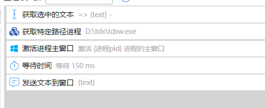

https://getquicker.net/subprogram?id=c65dd5d9-787a-40e8-11b5-08d9b4615e28 用这个子程序,在参数里设定好完整路径D:\tdx\tdxw.exe应该就可以了。

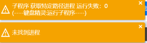

我运行了代码但是显示获取特定路径失败...另外我测试了直接填写pid是能够激活窗口的.

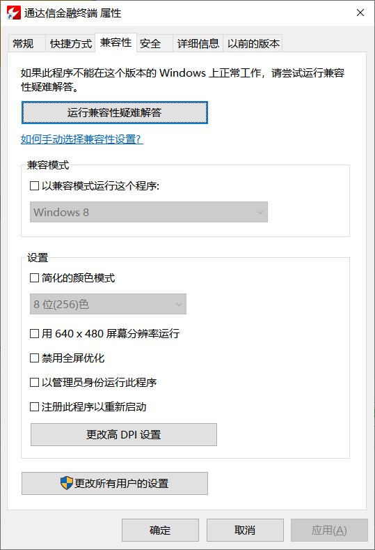

CL 2021-12-01 10:01 :
那个程序有使用管理员身份运行么?有可能缺少权限访问进程信息
超级左手 2021-12-01 10:02 :
哪个程序?
CL 回复 超级左手 2021-12-01 10:12 :
D:\tdx\tdxw.exe
超级左手 2021-12-01 10:13 :
没有的就是直接运行的打开的!
