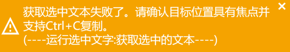

如图,使用运行选中文字功能就会出现警告。然后重新选中再运行又能正常打开路径。全英文路径也会有这个问题。
系统64位,win10专业版,quicker版本:1.28.4

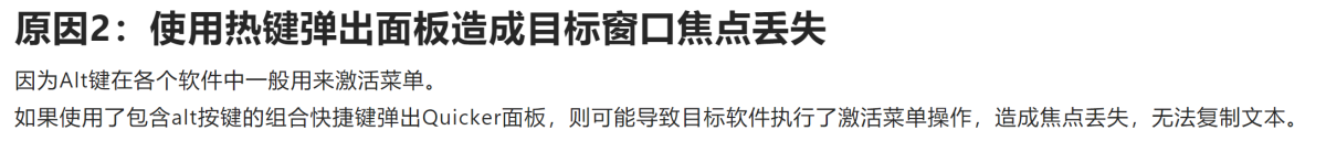

https://getquicker.net/kc/manual/doc/cannot_get_selected_text
请参考这里排查一下。如果仍然不行,请录屏一下以便分析。

你好,我排查了一下,大概跟这个有点类似,我将面板固定之后就不会出现警告了,但是我激活菜单是用Ctrl的,没用alt。
alt我只用来激活沙拉词典,这会有影响吗?
