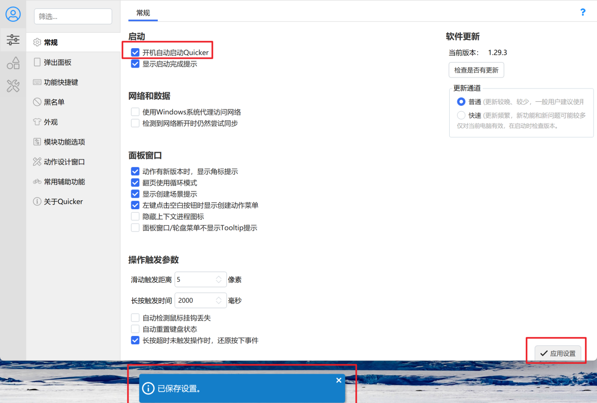

版本号:1.29.3
设置中选择开机自启动并应用设置后,再次进入设置发现未勾选
联想电脑管家权限中能看到该自启动被允许
但是联想电脑管家开机加速中未发现quicker,同时任务管理器的启动中也没有找到quicker
CL 最后更新于 2022/2/10
CL 2022-02-10 20:13
肯定是被拦截了,一般都是管家。
可以参考这里试试 https://getquicker.net/KC/Kb/Article/401
hhhjuice 2022-02-11 11:19 :
主要是现在的问题是Windows启动项和管家启动项管理当中都看不到quicker,但是管家的权限当中是能看到quicker自启动权限被允许的,很奇怪,之前win10和win11一开始没有这个问题的,大概半个月之前出现的这种状况。
您的链接我在开bug贴之前看过了,但是启动项查看不到相关信息。
CL 回复 hhhjuice 2022-02-11 11:22 :
这里选上了么? 然后切换到别的标签页,再切换回来,看看还选中不。如果没有选中说明被其他软件拦截写注册表了。
hhhjuice 2022-02-11 13:28 :
选上了,选上之后点击右下方应用设置有弹窗,但是点击左侧弹出面板等别的标签页再切回来就看不见了
CL 回复 hhhjuice 2022-02-11 14:45 :
说明被拦截了,你需要定位一下是哪个软件。 通常就是各类管家、360、安全之类的。可以卸载掉它们试试。
hhhjuice 回复 CL 2022-02-11 14:50 :
好的,我试一下,谢谢
