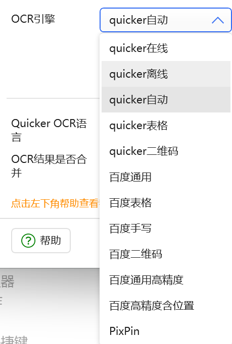

内置有多种OCR接口,和一般OCR的区别在于对“百度表格”和“百度高精度位置”的特殊处理,可能在某种程度上提升了排版的准确性。其中百度表格会转化输出为“HTML”格式(请不要使用百度表格,换了台电脑就失败了,可能对某些环境有依赖,因本人没有相关知识修改该部分相关代码,所以暂时无法修复)
另外一点是可以调用Pixpin软件的OCR功能,如选择Pixpin引擎需安装该软件。

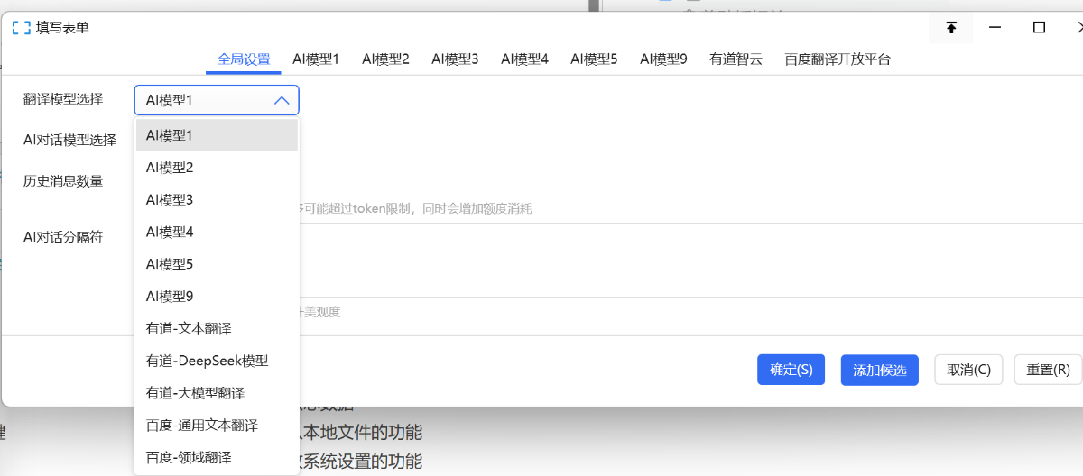

内置了“百度翻译开放平台”、“有道智云” 和 多种AI模型  的接口,只需要自行申请账户获取apikey填入即可使用(前提是你开通了对应功能),支持领域翻译、润写扩写等。

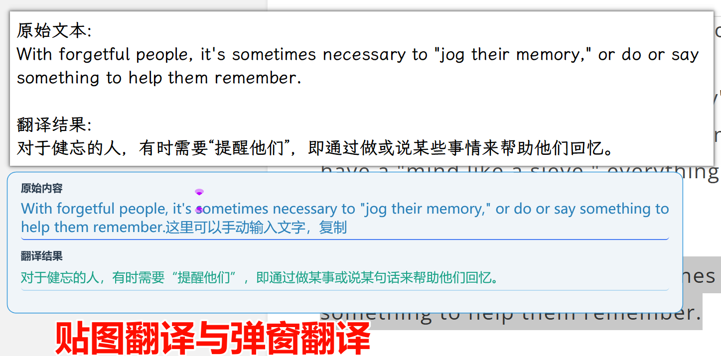

1. 贴图翻译   将OCR结果或者选中的文本翻译后贴图,该贴图功能需要调用Pixpin软件,翻译引擎可选Pixpin(如果你是pixin的会员或者已经在其中填入了百度有道的key),也可以选择其他引擎,将会对文本结果贴图,如果你同时勾选使用Pixin的翻译功能,会调用Pixpin本身的贴图翻译(保持图片样式,翻译覆盖原文字),但是请注意,Pixpin本身的贴图功能无法用于AI翻译模式的选中文本翻译
2. 弹窗翻译   将会打开一个弹窗,类似于置顶的窗口,可拖动,复制、输入文字。可选择关闭方式:失去焦点自动关闭、X秒后自动关闭、自动关闭上一个。

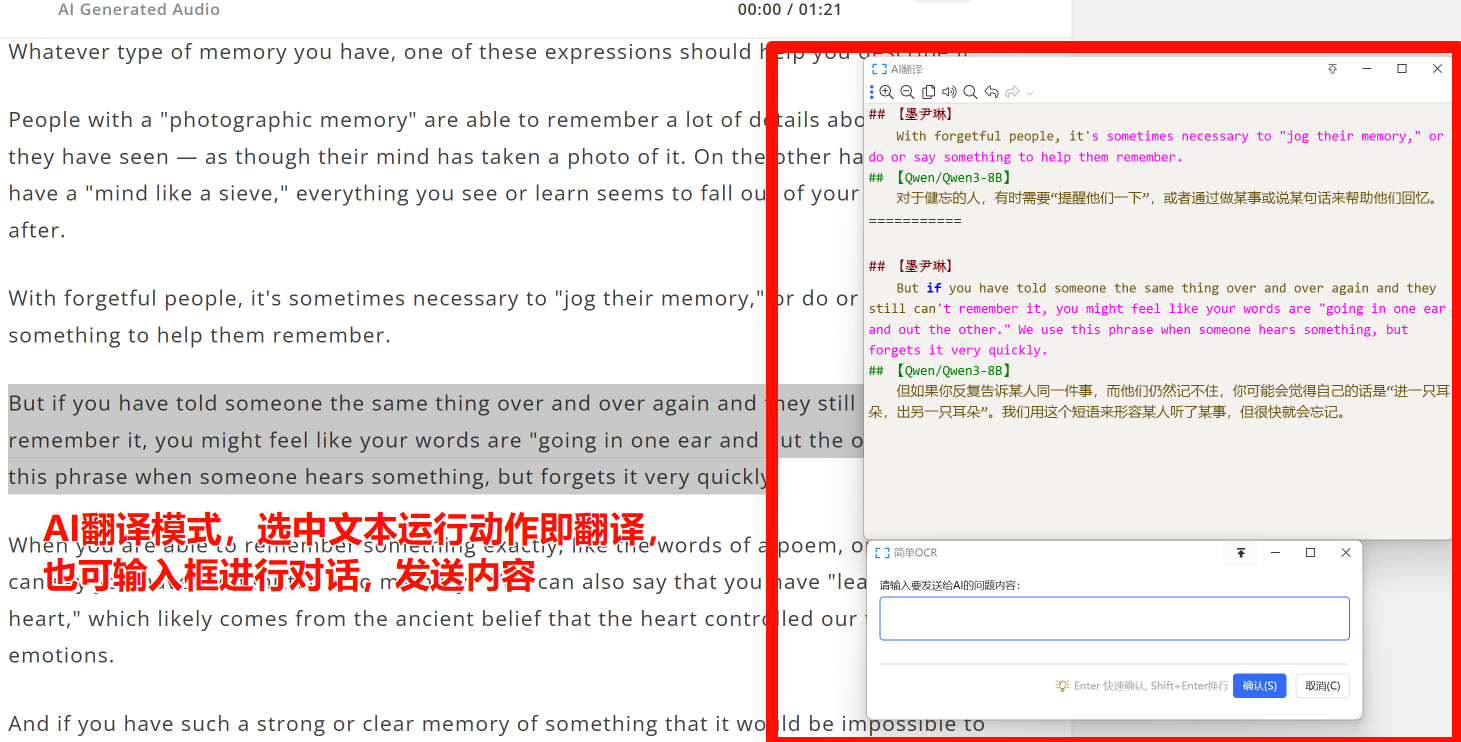

3. AI翻译模式   该模式下会自动翻译选中文本内容,如果没有选中会进行OCR识别,适用于专注翻译功能的场景。然后打开“AI翻译窗口”,发送内容并返回翻译结果(支持流式输出),可保存历史记录。注意!! 如果开启了贴图翻译或者弹窗翻译,便不会打开翻译窗口。

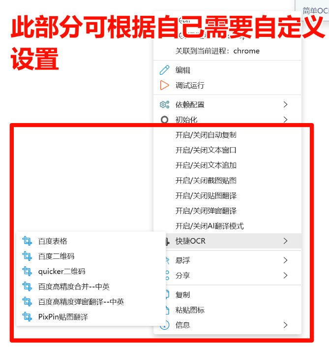

#### 自定义右键菜单
可以根据传递参数组合一些常用功能,自定义右键菜单选项,左侧Ctrl+点击 可以打开菜单选项选择框,点击即可快速执行对应操作。,参数组合方式见文末。

自定义右键菜单OCR选项说明
示例如下
[fa:Light_CropAlt:#FF000000]快捷OCR|一级菜单
  [fa:Light_CropAlt:#008EFF]百度表格|OCR引擎:百度表格;
  [fa:Light_CropAlt:#008EFF]二维码|OCR引擎:quicker二维码;打开文本窗:true;追加文本:true;
  [fa:Light_CropAlt:#008EFF]百度高精度|OCR引擎:百度高精;OCRlang:CHN_ENG;OCR合并:merge;
- 详细说明:
[fa:Light_CropAlt:#FF000000] 右键菜单图标,可不填写。fa:Light_CropAlt图表名,#FF000000 图标颜色代码
    TAB键缩进,作为二级菜单
"百度表格|OCR引擎:百度表格;"       竖线分割,左侧是显示标题,右侧是传递的参数,虽然可以不填写分割线和参数,直接将名称作为参数,但不建议如此,会影响左侧ctrl+点击的快速打开功能
传递参数解释:  "OCR引擎:百度表格;"    指定OCR引擎,注意使用英文符号。"OCR引擎:"作为词头,后填写引擎代码指定要使用的引擎,“;”分号结尾。不填写则使用默认设置
"OCRlang:ENG;"      指定查询语言,可不添加使用默认设置,ENG是语言代码,其它代码见下方
"OCR合并:merge;"     指定查询结果处理方式,是否合并   不添加该项使用默认设置。merge 合并   no  不合并
“打开文本窗:true;”    指定本次是否打开文本窗口,不打开填写false,不添加该项使用默认设置
“追加文本:true;”      OCR结果追加到当前窗口,在打开文本窗口口的前提下发挥作用,不添加使用默认设置,false不追加
"贴图:true;"           截图的同时贴图
“贴图翻译:true;”       对OCR结果贴图翻译
“弹窗翻译:true;”       对OCR结果弹窗翻译
