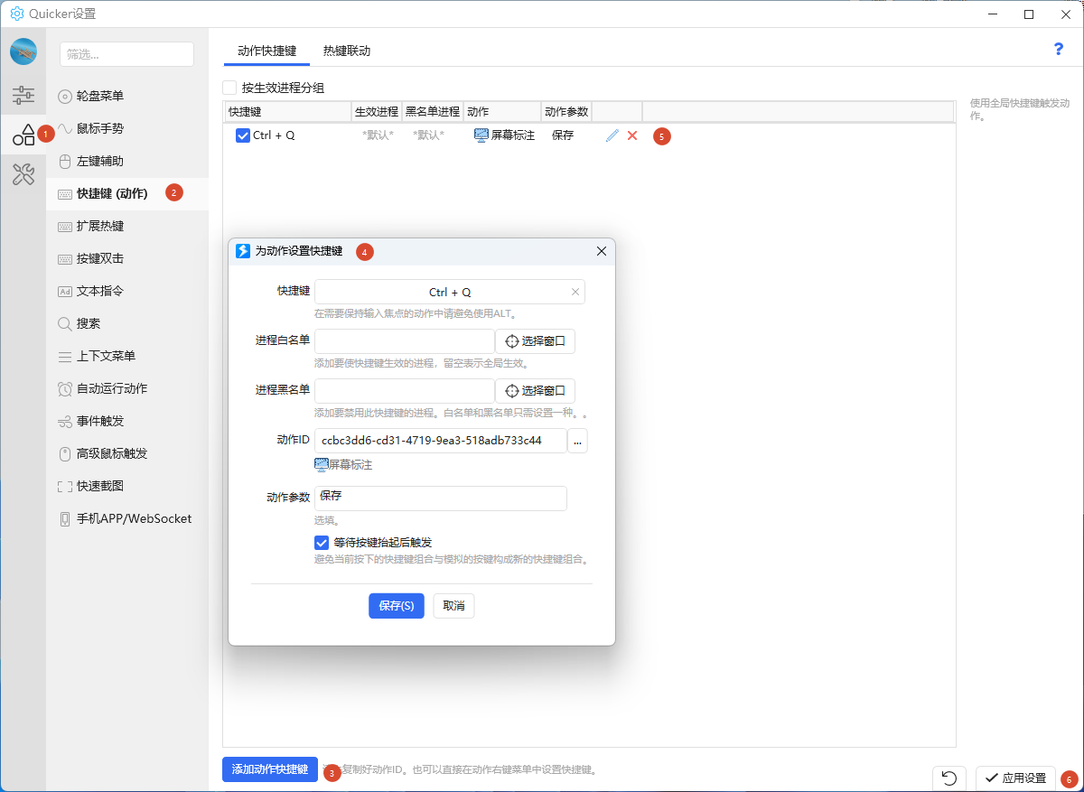

七、Quicker 参数运行(快捷键 / 手势直达)
在调用动作时传入参数(Quicker 中设置 quicker_in_param,例如「保存」),即可用快捷键或手势一步触达某个状态。参数仅在动作已运行时生效(运行时会转发给当前实例,等价于按对应快捷键);其中 保存 在未运行时会直接启动并进入框选,退出动作 未运行时会提示「动作未运行」。
参数 效果
保存 未运行时直接启动并进入框选(会先冻结激活前的整屏画面,因此能截下右键弹窗等瞬时 UI);运行中等价于点【存】。此模式下自动隐藏【存】与【折叠】两个按钮,框选后工具栏跟随取景框显示,可继续标注
设置 不显示工具栏,直接弹出设置窗口
折叠隐藏标注 等价于模式 1 快捷键
折叠不隐藏标注 等价于模式 2 快捷键
不折叠隐藏标注 等价于模式 3 快捷键
隐藏显示删除标注 隐藏工具栏并删除全部标注;再触发一次=只显示工具栏
隐藏显示不删除标注 隐藏工具栏与标注(保留);再触发一次=全部恢复
退出动作 弹提示后退出正在运行的动作;未运行则提示「屏幕标注动作未运行,无需退出」
特别说明:通过参数运行动作,请不要先打开动作再运行,这样是无效的。
操作案例(参数:保存)
在 Quicker 中给动作设置一个快捷键,并传参:保存。动作无需启动,按快捷键即直接进入框选;框选后工具栏出现,可在框内标注,完成后在框内右键,从操作面板选择保存成贴图或截图。
本参数操作其实就是其他截图动作的功能,基本可以把其他截图动作删除了 😄。而且假如你屏幕上正开着右键弹窗想截下来,此时按参数快捷键,会连弹窗一起截进去(参数流程会先冻结动作激活前的整屏画面)。
