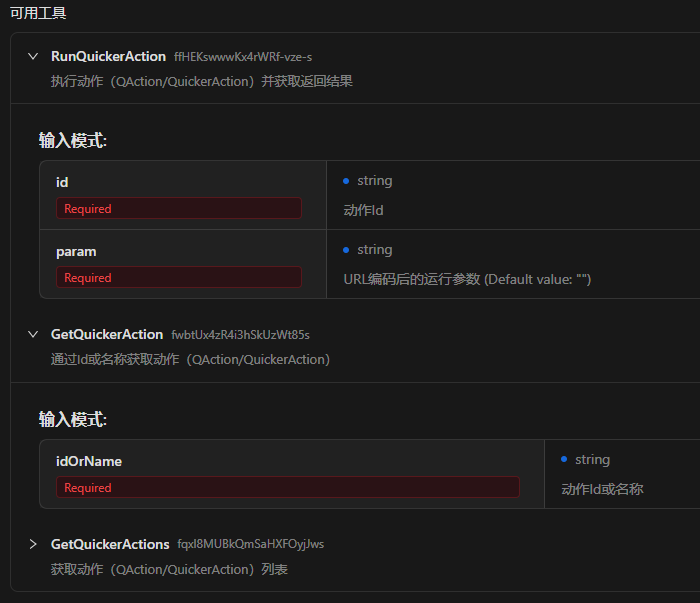

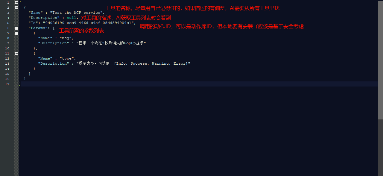

MCP服务提供的工具:
注意,基于上下文长度考虑,GetQuickerActions不返回工具的参数说明(Params),该属性需要用GetQuickerAction工具获取(这点请在您的提示词中向AI强调,否则可能造成AI不传递参数的情况)
以Cherry Studio为例,添加MCP服务:
  "mcpServers": {
    "QuickerMcp": {
      "isActive": true,
      "name": "Quicker动作MCP服务",
      "type": "sse",
      "description": "可以查询Quicker动作的信息,执行Quicker动作并获取结果(如果动作超过20秒未返回结果会超时)",
      "baseUrl": "http://localhost:2424/sse"
提示:虽然我称配置列表中的元素为“工具”,但你在向AI提问时直接说“动作”即可
原因:实际上我所指的“工具”是QAction(用于中转),他与动作并不一一对应,更确切的理解:QAction是其所属动作的一个功能(类似子程序),多个QAction可以共用同一个动作ID,因为它们会传递不同的参数给同一个动作,由动作根据参数来实现不同的功能
